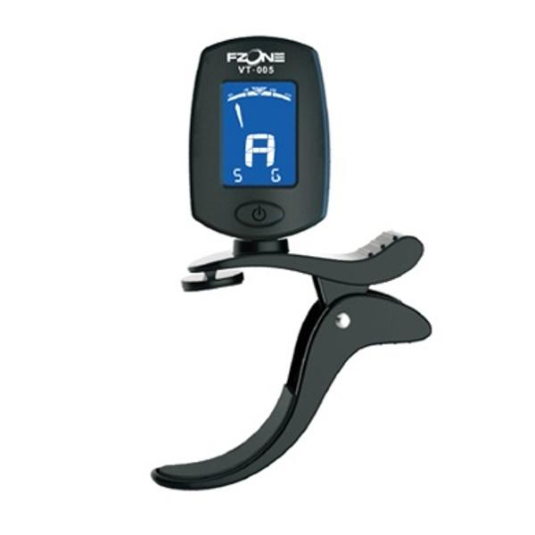

Bestimmt!
In Zeiten, in denen es sogar schon Durchlauferhitzer (!) mit WLAN gibt... :rolleyes:
Das gibt es für Carbondrive und schon am MTB meiner Frau eingesetzt.
Mit dem Erfolg das sich bei vorgeschriebener Anwendung und Spannung das Tretlager schwerer dreht.
Wird deswegen besser wieder nach bestem Wissen und Gewissen eingestellt.
Ist so ne Sache mit dem Riemen....
