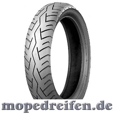

Als Hinterreifen gibt's z.B. den Bridgestone BT 45 R für knapp unter € 100.-

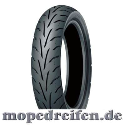

Oder den Dunlop GT 601 für ca. € 75.-

Beide mit höherer Traglast und Geschwindigkeitsindex als der Serienreifen, also mit größeren Reserven.
