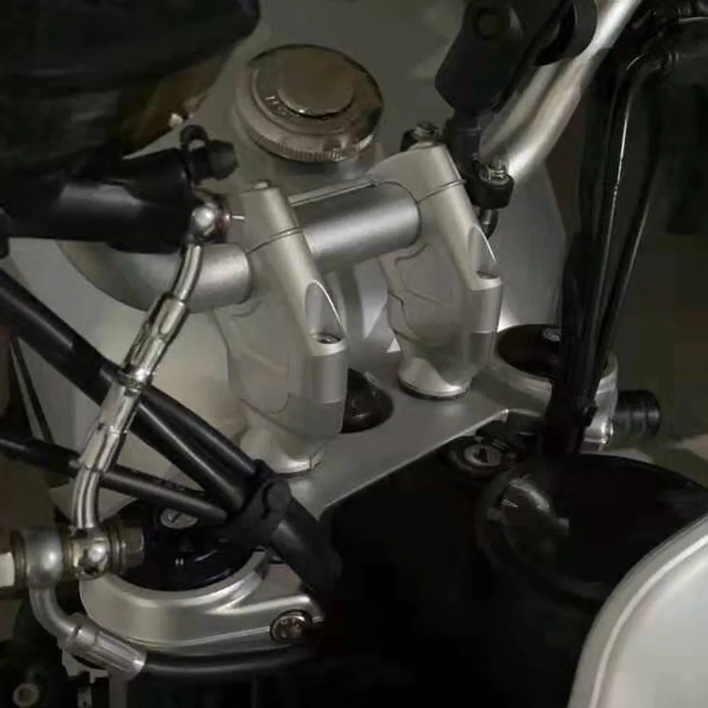

Hallo zusammen, das Produkt ist angekommen und ich habe es zusammengebaut, alles perfekt. Jetzt ist das Fahren angenehmer für mich, ich bin 1,82 m groß und ich ermüdete leicht meine Handgelenke. über 2 cm denke ich, dass Verlängerungen erforderlich sind, insbesondere für die Vorderradbremse.
Hallo, ich hatte sie gesehen, aber sie stehen nicht zum Verkauf. Wenn Sie wissen, wer sie verkauft, werde ich sie auf jeden Fall kaufen.Die 500XC hat eine Lenkererhöhung - kann man die nicht "einfach" verwenden?
[ALLEGA]22019[/ALLEGA]
... sieht aber nach mehr als 2cm aus
Bei meinen 1,86 Meter auch...erstmal versuchen den Lenker etwas nach hinten zu drehen das hat bei meinen 1.69m gut geholfen
Voigt ist auf jeden Fall etwas anständigesIch habe diese hier genommen, mit ABE für die Crossfire. Finde es auf jeden Fall angenehmer.
Ich würde mal davon ausgehen, das so eine "Bremsleitungsverlängerung" kaum eintragungsfähig ist. Denn bei Veränderung der Bremsleitungen brauchte entweder ne ABE (modellbezogen natürlich) oder eine Eintragung aufgrund eines Prüfgutachtens. Liegt beides nicht vor, erhöht sich sicherlich der Diskussionsbedarf im Falle einer Verkehrskontrolle durch die RennleitungJa, ich hatte dieses Produkt bereits gesehen, aber der Zweifel war, dass sich der Bremshebel zu weit nach hinten bewegte und Probleme verursachte. Der vordere Bremsschlauch ist in meinem Fall am Limit: Viele bieten eine Verlängerung an.

Hallo Freunde, ich habe die von Flausch80 gemeldeten Tragegurte montiert, da ich Probleme mit dem Bremsschlauch befürchtete. Tatsächlich drückt der Bremsschlauch beim Fahren im Straßenverkehr beim Lenken nach links den Gasschlauch zusammen und blockiert ihn. Ich habe es vorübergehend behoben, indem ich die Gaskabel aus der Gabelkabelführung gezogen habe. Aber ich mag diese neue Position, ich muss nur herausfinden, wie ich das Problem dauerhaft lösen kann.Bin hier heute durch Zufall drauf gestoßen. Evtl. Interessant:
